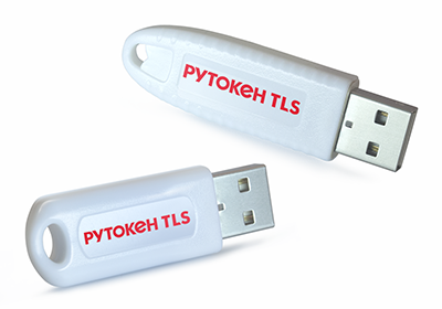

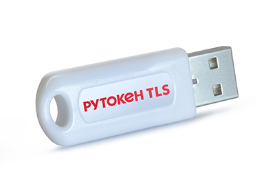

Рутокен TLS серт. ФСБ, стандартный корпус
Модель в классическом полноразмерном корпусе, который может быть выполнен в разнообразной цветовой гамме и на который можно нанести логотип заказчика.

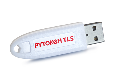

Рутокен TLS серт. ФСБ, укороченный корпус
Модель в новом укороченном корпусе, функционально идентичная модели в стандартном корпусе. Доступны все возможности брендирования.
