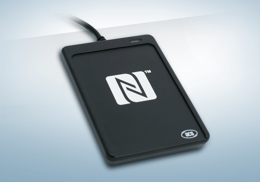

Считыватель бесконтактных смарт-карт ACR1252U-M1 работает на частоте 13.56 MHz по бесконтактной технологии и поддерживает карты стандарта ISO 14443 Type A и B, в том числе MIFARE®, FeliCa а так же карты совместимые со стандартом ISO 18092, NFC метки и другие NFC устройства.
Считыватель оснащен SAM (Secure Access Module) слотом который может быть использован для диверсификации ключей или взаимной аутентификации обеспечивая при этом повышенный уровень безопасности при бесконтактных операциях. Программное обеспечение считывателя может быть обновлено.
