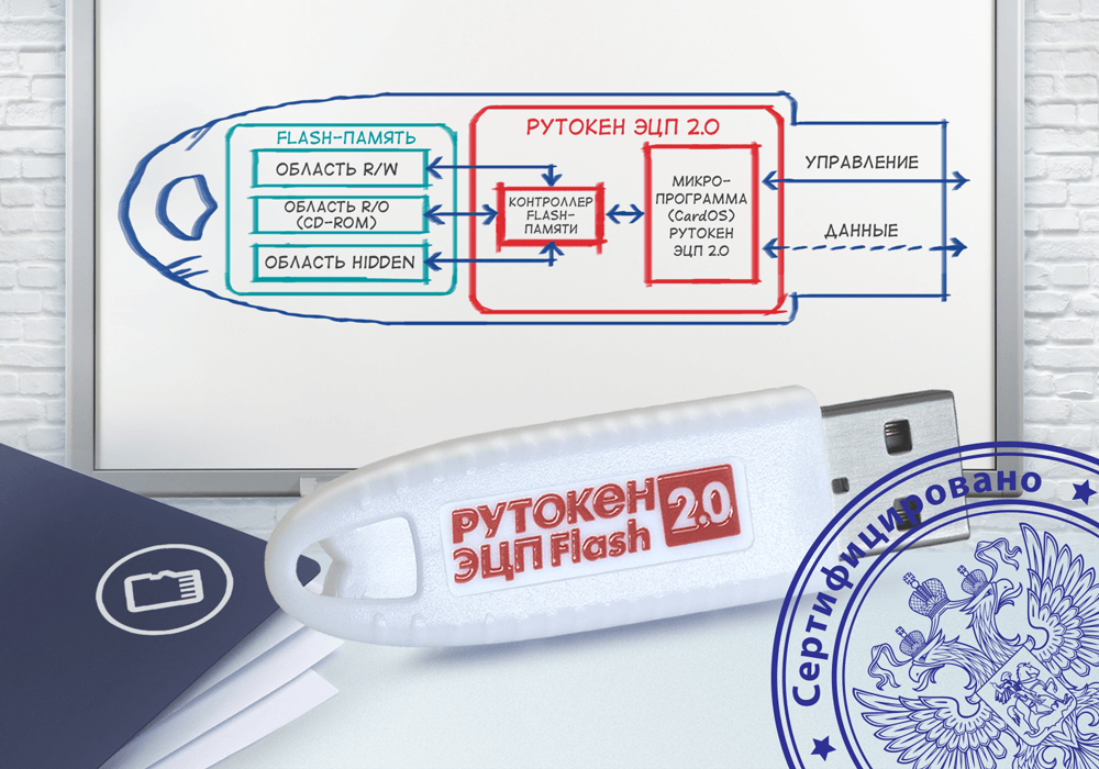

Важной особенностью электронного идентификатора Рутокен ЭЦП 2.0 Flash является наличие управляемой Flash-памяти. Она может быть поделена на разделы, доступ к которым разграничивается с помощью PIN-кодов. Предусмотрена возможность создания скрытых и CD-ROM разделов.
Доступ и управление доступом к Flash-памяти осуществляется непосредственно через микропроцессор токена без использования каких-либо дополнительных электронных компонентов (хабов, контроллеров и т. п. ). Для каждого раздела Flash-диска определяются индивидуальные права доступа на чтение и запись, которые могут быть изменены «на лету» прямо во время работы устройства.

  • Безопасность Рутокен ЭЦП 2.0 Flash базируется на сертифицированном ФСБ СКЗИ Рутокен ЭЦП 2.0. Управление разделами Flash-памяти производится при помощи защищенного контроллера Рутокен ЭЦП 2.0 и основано на его внутренних политиках безопасности. Каждый отдельный раздел может быть защищен своим собственным PIN-кодом. Верификация PIN-кодов для доступа к разделам производится сертифицированными алгоритмами, встроенными в Рутокен ЭЦП 2.0.
