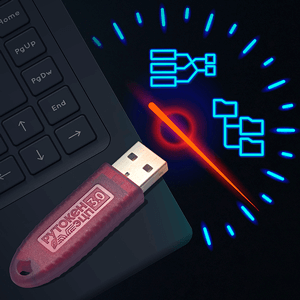

Рутокен ЭЦП 3.0 3220
USB-токен линейки Рутокен ЭЦП 3.0, отличающийся повышенной производительностью аппаратных криптографических операций по ГОСТ и высокоскоростной файловой системой. Поддерживает всю функциональность СКЗИ Рутокен ЭЦП 3.0 с контактным интерфейсом. Обратно совместим с моделями поколения Рутокен ЭЦП 2.0, в том числе полностью поддерживается в системе ЕГАИС и УЦ ФНС. Сертифицирован по требованиям ФСБ и ФСТЭК.

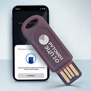

Рутокен ЭЦП 3.0 NFC 3100 Slim-A
Носитель электронной подписи нового поколения с классическим разъемом USB‑A. Устройство совмещает привычный для настольных систем формат подключения с возможностью работы по NFC. Продукт полностью соответствует российским криптографическим стандартам ГОСТ, не требует установки драйверов и готов к работе сразу после подключения.

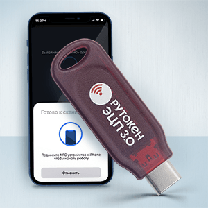

Рутокен ЭЦП 3.0 NFC 3100 Slim-С
Впервые в линейке представлены модели с разъемом USB-Type C. Токен объединяет все возможности электронной подписи и аутентификации в компактном корпусе, обеспечивая стабильную работу через USB-C и по NFC. Продукт соответствует требованиям российских стандартов ИБ и сертифицирован для профессионального использования. Встроенные механизмы защиты исключают копирование ключей и злоупотребление подписями.
