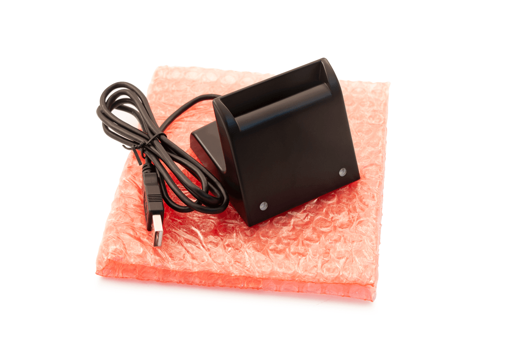

Каждый считыватель Рутокен SCR3001 поставляется в индивидуальной упаковке, которая обеспечивает надежную защиту при любом способе доставки.
Сначала устройство упаковывается в защитный пакет из воздушно-пузырчатой пленки, защищающий товар от механических повреждений, влаги и грязи при транспортировке и хранении. Далее считыватель помещается в коробку с QR-кодом. По коду можно оперативно перейти на страницу устройства и ознакомиться с Руководством пользователя.

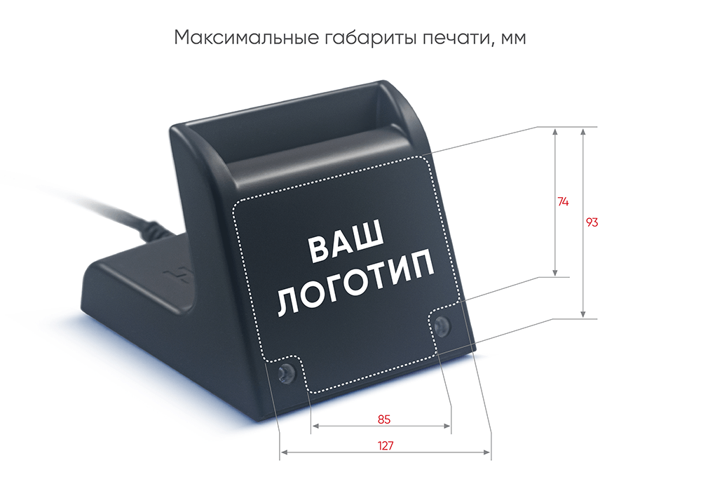

При заказе считывателей Рутокен SCR 3001 от 500 штук возможна кастомизация устройств. Нанесение логотипа выполняется по УФ-технологии, позволяющей получать изображения, не стирающиеся в течение продолжительного времени.
