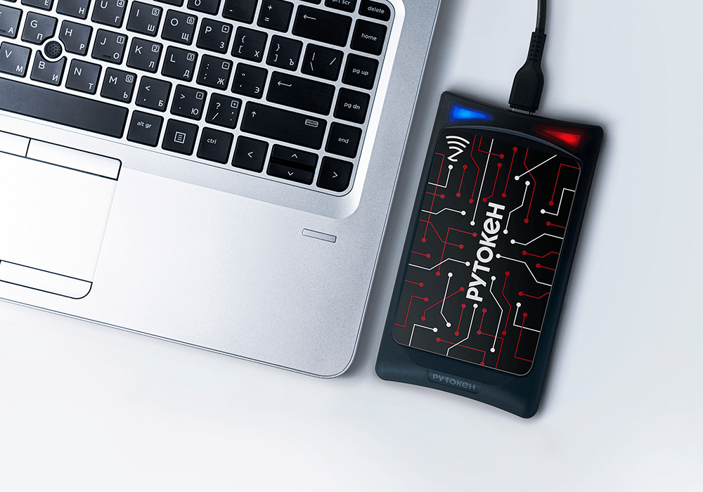

Рутокен SCR 3101 NFC — это модель бесконтактного NFC-считывателя смарт-карт. Полностью матовый черный корпус устройства, выглядит стильно, а работать с таким считывателем очень удобно. Программное обеспечение (прошивка) считывателя при необходимости можно обновить.
Рутокен SCR 3101 NFC — это модель бесконтактного NFC считывателя смарт-карт и других NFC устройств. Идеально подходит для работы со смарт-картами и USB-токенами Рутокен с поддержкой технологии NFC.
Ключевая особенность считывателя — популярный разъем Type-C встроенный в корпус. Это позволяет подключать его к различным разъемам на выходе без применения переходников.
Работает с идентификаторами на частоте 13.56 МГц и считывает карты стандарта ISO 14443 Type A и B. Cовместим с операционными системами Windows, macOS и Linux.

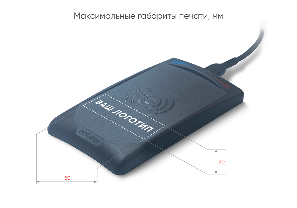

При заказе считывателей Рутокен SCR 3101 NFC от 500 штук возможна кастомизация устройств. Нанесение логотипа выполняется по УФ-технологии, позволяющей получать изображения, не стирающиеся в течение продолжительного времени.

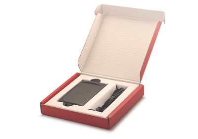

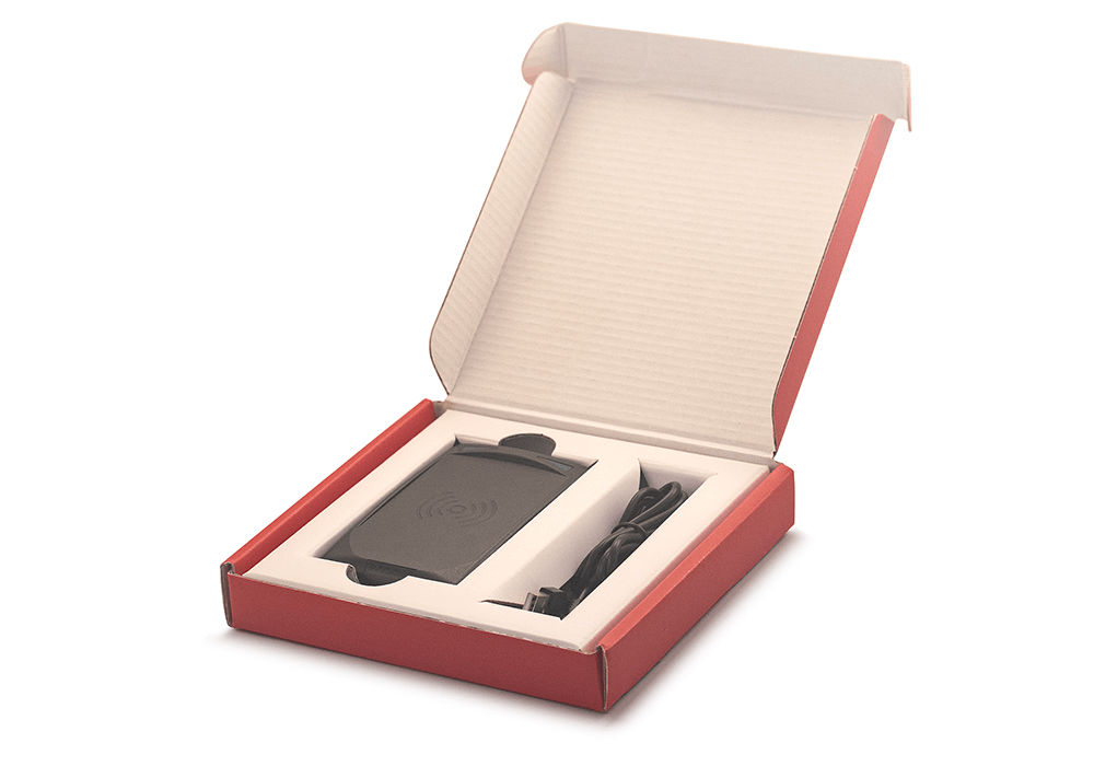

Каждый считыватель Рутокен SCR3101 NFC поставляется в индивидуальной упаковке, которая обеспечивает надежную защиту при любом способе доставки.
Cчитыватель помещается в коробку с QR-кодом. По коду можно оперативно перейти на страницу устройства и ознакомиться с Руководством пользователя.
