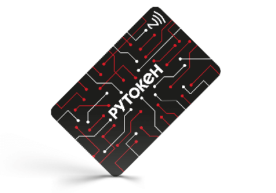

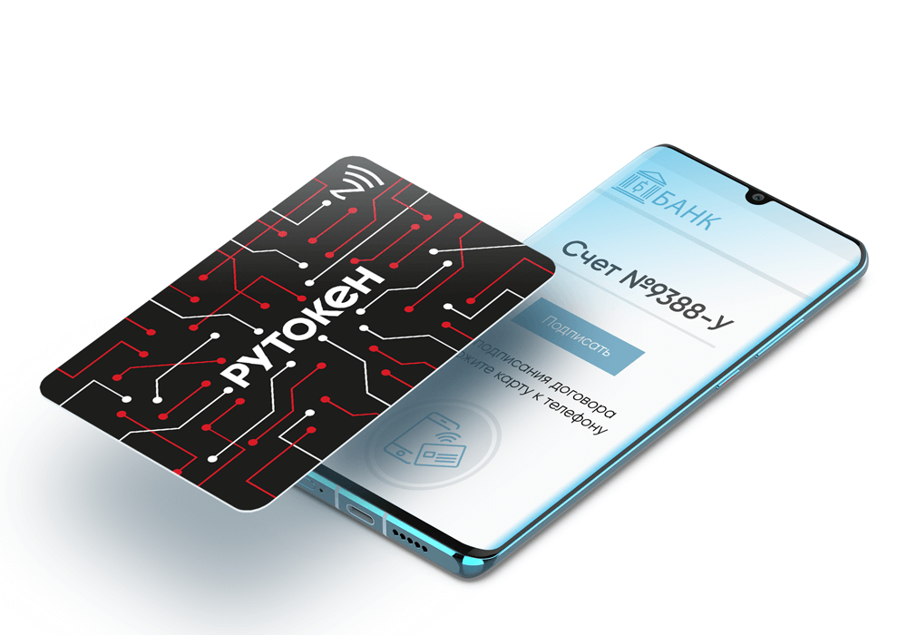

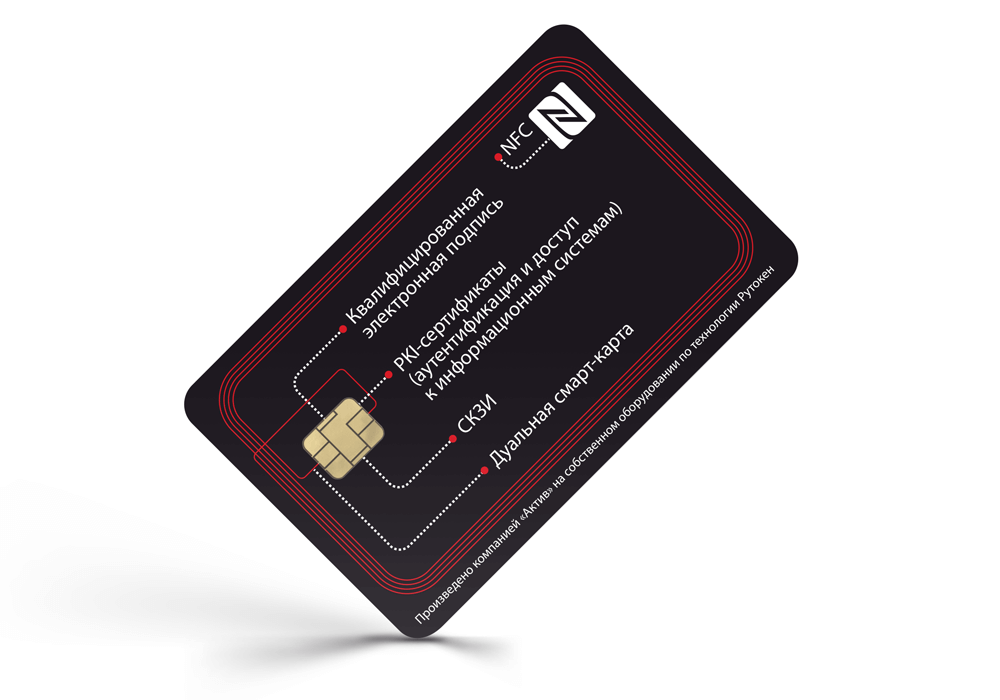

Смарт-карта Рутокен ЭЦП 3.0 NFC
Дуальные смарт-карты Рутокен ЭЦП 3.0 NFC, это принципиально новое полнофункциональное СКЗИ и средство электронной подписи для мобильных устройств. Смарт-карты с поддержкой новых российских криптографических стандартов ГОСТ Р 34.10-2012, ГОСТ Р 34.11-2012, VKO ГОСТ Р 34.10-2012 (RFC 7836) с длиной ключа 256 и 512 бит. Карты проходят сертификацию в ФСБ России.

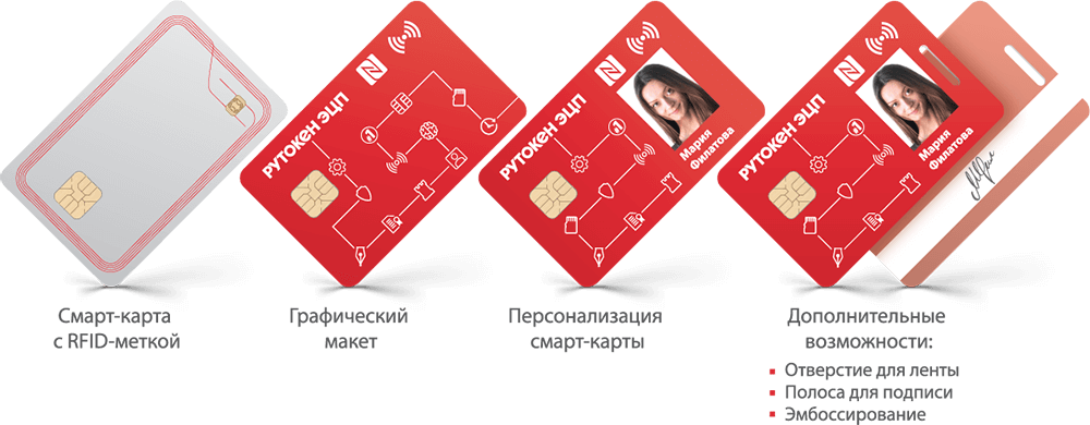

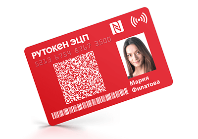

При заказе смарт-карт Рутокен свыше 100 штук клиенту доступна графическая персонализация. На карту можно нанести фотографию сотрудника, его персональные данные (ФИО, должность, фотография сотрудника и пр.), логотип компании и другую необходимую информацию и изображения.
Графическое оформление смарт-карты выполняется по индивидуальному дизайн-макету. При необходимости мы поможем разработать дизайн смарт-карт.
Наши возможности:
  • полноцветная двухсторонняя печать высокого качества;
  • нанесение штрих-кодов;
  • нанесение QR-кода;
  • печать личных данных владельца и полноцветных фотографий;
  • полоса для подписи;
  • кодированная магнитная полоса;
  • голографическая защита.
Требования к макетам

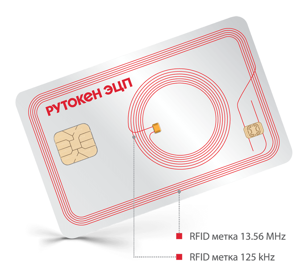

Смарт-карты Рутокен могут быть оснащены бесконтактным интерфейсом для интеграции в СКУД и системы управления логическим доступом.
ISO 18000-2 (125 kHz) ISO 14443 и ISO 15693 (13,56 MHz)
EM 4102 NXP Mifare Classic
HID ISOProx II NXP Mifare Plus
HID Indala Mifare Ultralight
Atmel T5577 HID iClass
Наше производство позволяет совмещать две RFID-метки разной частоты в одной карте: ISO 18000-2 (125 kHz) + ISO 14443/ISO 15693 (13,56 MHz). Если компания использует СКУД разных типов, то сотрудникам выдается одна карта с двумя типами RFID-меток.
Возможные варианты совместимости RFID-меток:
  • HID + Mifare Classic 1K;
  • Em-Marine + Mifare Classic 1K и др.

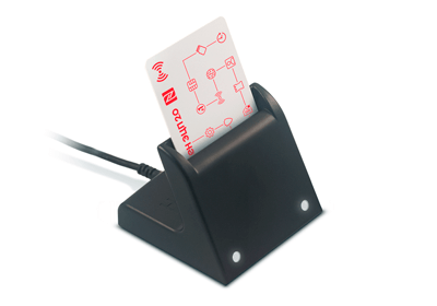

Интерфейсы
  • Список поддерживаемых считывателей не ограничен, поскольку реализованы стандартные протоколы обмена:
    • ISO/IEC 7816-3, протокол T=0 и T=1 для контактной микросхемы,
  • Поддержка PC/SC.
