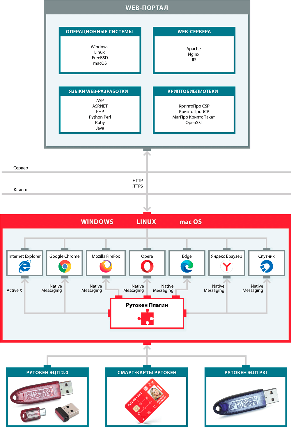

Рутокен Плагин устанавливается и работает с правами пользователя и использует только встроенные в браузер возможности и API. Рутокен Плагин не требует установки средств проксирования и дополнительных компонентов, фреймворков и платформ, таких как Java, Microsoft Silverlight и др.
Программа установки Рутокен Плагина реализована в виде простейшего one-click-installer, то есть не требует ни прав администратора, ни выбора пользователем никаких опций. При посещении пользователем защищенного сайта Рутокен Плагин автоматически загружается на Web-страницу, и после этого его функции могут вызываться из скриптов страницы.
Взаимодействие с USB-устройствами
Рутокен Плагин работает с аппаратными идентификаторами и смарт-картами семейства Рутокен ЭЦП 2.0, ЭЦП PKI и Рутокен PINPad. Все эти устройства работают через стандартные драйверы, которые имеются в составе всех современных операционных систем. Для того чтобы Рутокен Плагин опознал устройство, достаточно подключить его к USB-порту компьютера или вставить смарт-карту в считыватель.
При хешировании и электронной подписи Плагин обращается непосредственно к токену, и криптографические операции происходят на аппаратном уровне. Также в плагине имеется возможность программного вычисления хэш-функции для ускорения операции. Ввиду того, что операция электронной подписи производится «на борту» устройств, закрытый ключ никогда не загружается в оперативную память компьютера. Это позволяет работать с гарантированно неизвлекаемымыми и некопируемыми закрытыми ключами, созданными внутри устройств.

  • MSI-пакет для Windows.
  • pkg-пакет для Apple macOS.
  • RPM/DEB-пакеты для ОС Linux.
Поддерживаемые платформы
  • Microsoft Windows 10/8.1/8/7/Vista/XP/2003.
  • Apple macOS 10.15/10.14/10.13/10.11/10.10/10.9/10.8
  • Ubuntu, Mint, Debian, AltLinux, Astra Linux, Goslinux, ROSA, РЕД ОС, Fedora, CentOS и другие.
Поддерживаемые браузеры
  • Mozilla Firefox.
  • Google Chrome
  • Internet Explorer (версии 7 и выше).
  • Edge
  • Яндекс.Браузер, Спутник и прочие на базе Chromium.
  • Opera Blink и Vivaldi.
